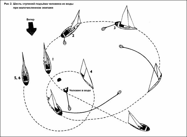

проверьте вытравленные лини! МАЛОЧИСЛЕННЫЙ ЭКИПАЖ Если
на судне всего два человека, то при падении человека за борт оставшемуся члену
экипажа трудно выполнять подъём в одиночку. Если пострадавший получил травму,
то его подъём на борт может оказаться почти невозможным. Метод “быстрой
остановки” легко осуществить в одиночку с одним лишь изменением в процедуре:

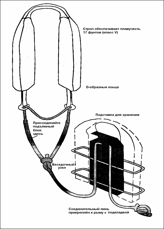

добавьте “спасательный строп” – плавающее устройство в виде конского хомута,
которое выполняет функции подъёмного стропа. Спасательный строп прикрепляется к
яхте плавающим линём длиной в три-четыре корпуса яхты. Если человек падает за
борт, следует действовать по следующему сценарию: 1.
Бросьте подушку
или другой плавающий предмет за борт, НЕМЕДЛЕННО приводя яхту к ветру,
замедлите ход и остановитесь (рис.2). Воспроизводится
с любезного разрешения US Sailing. 2.
Используйте
спасательный строп, открыв сумку на кормовом релинге и бросив строп в воду. Он потащится за кормой и вытянет
оставшийся линь. 3.
Развернувшись,
яхта описывает широкую циркуляцию вокруг пострадавшего, а линь и строп тянутся
за кормой. Стаксель остаётся на наветренном борту, увеличивая скорость поворота. 4.
Устанавливается
контакт с пострадавшим с помощью линя и стропа, вытянувшихся
внутрь круга циркуляции яхты. Пострадавший надевает строп через голову под
руки. 5.
Когда контакт
установлен, яхта снова приводится до левентика, стаксель сбрасывается на палубу
и спускается грот. 6. Пока яхта медленно дрейфует, начинают выбирать строп
и подтягивают пострадавшего к борту. Если необходимо, используйте кокпитную лебёдку на этой стадии, которая должна продолжаться
до тех пор, пока пострадавший не будет подтянут к борту и повиснет на стропе
(так, чтобы он не выпал из стропа). Если есть выбор, то предпочтительнее

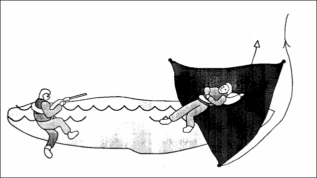

горизонтальный подъём, советы по которому даны ниже. ПОДЪЁМНОЕ УСТРОЙСТВО Это
альтернатива подъёмной оснастке. Запатентованный вариант известен как “Три
пряжки’. Другим вариантом является прямоугольник, наподобие завора-чивающейся сети. Сетка или треугольник из
прочного пористого материала крепится к упору для ног, вершина треугольника или
край сетки крепится к наращенному фалу. Пострадавший забирается или
затаскивается вдоль борта в треугольник или сеть, затем закатывается на палубу
при подъёме фала. Шок
после гипотермии может быть сведён к минимуму с помощью этого метода, который

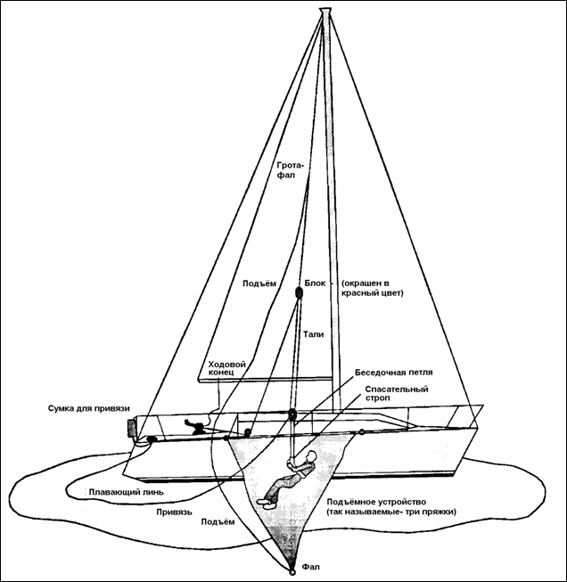

позволяет сохранять горизонтальное положение пострадавшего. ПОДЪЁМНАЯ ОСНАСТКА Замечание: В процессе развития подъёмной оснастки стало более
очевидно, что пострадавшего лучше сохранять в горизонтальном положении,
особенно при длительном пребывании в воде и гипотермии. Особенно желательно
подъёмное приспособление или горизонтальный подъём (смотрите ниже). 1.
С помощью
плавающего соединительного линя подтяните пострадавшего к борту, лучше с
наветренного борта, от середины яхты до места, где более доступны утки и
лебёдки. 2.
Подтяните
соединительный линь вверх (если необходимо, то с помощью лебёдки), чтобы вытянуть
голову и плечи пострадавшего из воды, и
закрепите линь на утке. Пострадавший теперь в безопасности. 3.
Присоедините
тали в три или четыре лопаря к грота-фалу,
поднимите его до заранее определённой точки примерно в 4.
Присоедините
нижний блок талей к петле (завязанной заранее) на соедини-тельном лине, которая проходит через D-образные кольца стропа. 5.
Проведите
ходовой конец талей через блок стаксель-шкота или
канифас-блок на палубе и заложите его на лебёдку в кокпите. Поднимите
пострадавшего на борт на подвижном блоке талей с помощью лебёдки. |
