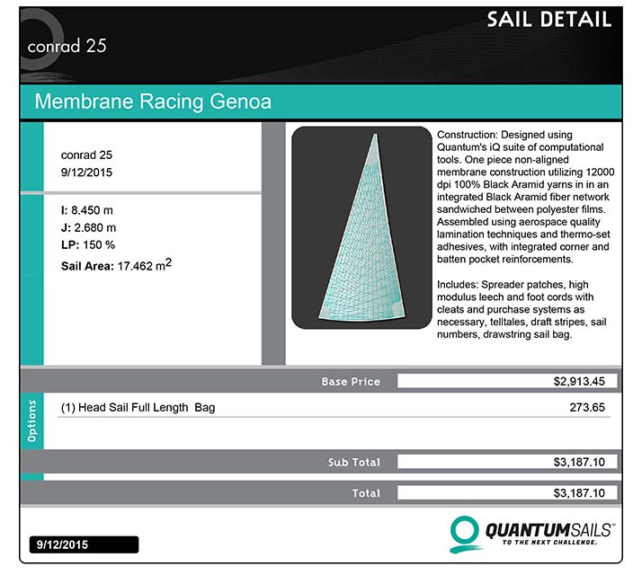

Цены на Квантум. Дакрон горизонтального кроя:
[s](Отредактировано автором: 08 Декабря, 2017 - 15:01:45)[/s]
К началу Отправлено: 08 Декабря, 2017 - 14:45:59
Пётр
Дата рег-ции: Май 2024 :
Квантум, ламинат 1:
К началу Отправлено: 08 Декабря, 2017 - 15:02:51
Пётр
Квантум, ламинат 2:
К началу Отправлено: 08 Декабря, 2017 - 15:03:30
