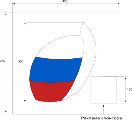

Приложение 1
Знак класса
Знак класса представляет собой стилизованное изображение дробного 7/8 парусного вооружения (грот + спинакер). См. рисунок.
Знак класса наносится на корпус яхты в носовой части с обоих бортов.
(Возможен вариант: Знак класса наносится на грот в верхней части, с правой стороны. На левую сторону грота Знак класса наносится ниже на расстоянии высоты Знака.)

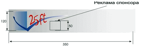

Флаг класса См. рисунок
Флаг класса наносится на гик яхты с двух сторон.
